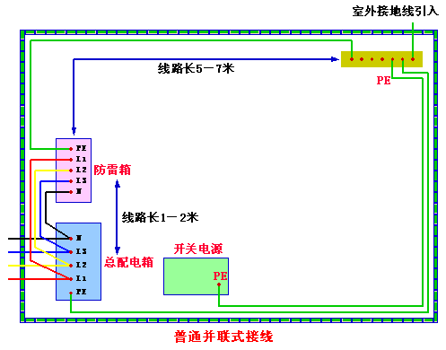

当然,凯文式接线方法只是缩短SPD引线的一种较好的方法,如果有条件采用应尽可能采用,但并不是所有地方都可以采用该方式,它最大的缺陷是在大容量的配电系统中由于母线线径很大(或采用铜排),而SPD的接线端子容量有限,无法作此种方式连接。另外,由于电源线要先到SPD,再由SPD到配电设备或用电设备,不可避免地增加了两个接头,如果处理不得当,例如接触不良、接点氧化、松脱等,在电流较大时导致接点发热,轻者导致供电中断,严重的还会造成起火燃烧等恶性事故,这是有先例教训的。因此,凯文式接线方式并不是万能良药,还需要根据实际情况选择性地利用。
下面我们列举一个采用普通并联式接线方式与采用凯文式接线方式在基站环境的具体应用:
上图是普通并联式接线,由于安装前没有仔细考虑安装位置和布线,结果SPD的连线长度远远大于规范要求的0.5m的要求,开关电源进线端的残压等于防雷箱的残压加上6-9m导线的残压,防雷箱肯定起不到应有的保护效果。许多基站安装防雷箱后,雷击过后防雷箱也动作了(有雷击计数),但开关电源还会被雷击损坏,用户在厂家的误导下认为防雷箱容量太小,然后再加装大容量的防雷箱,实际改善效果并不明显。可以说,这与防雷箱的安装施工不规范有很大的关系。
