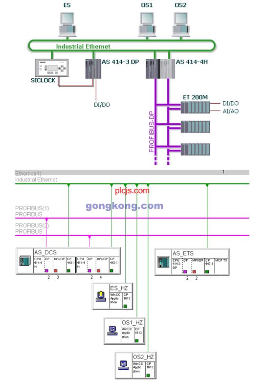

  惠州垃圾焚烧电厂汽机ETS保护系统中,提出了SOE(Sequence of Events)的要求。由于普通模版无法达到1ms的精度,因而采用了SIEMENS PTD和 I&S集团的相关产品,结合 PCS7 功能来实现1ms精度的事件报警。
  惠州圾焚烧电厂汽机的DCS采用冗余的CPU 414-4H,ETS采用414-3DP。在PCS7中将这两个AS站组态在一个项目中,这样在建立的OS站中可以访问两个CPU。同时,由于SICLOCK也接入工业以太网中,使用SICLICK向网络中发送时间信号可以使两个AS站和3个OS站的时间都可以和SICLOCK同步。MCP TS则直接从SICLOCK获取DCF信号从而提供1ms精度事件记录功能。

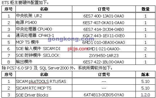

  ETS柜主要硬件配置如下:

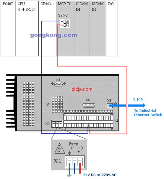

  2.将MCP TS上的SYNC时间同步端子用导线按正负,相对应的接到SICLOCK的X2端子排上的10和11,使得SICLOCK TM发送的时钟信号能够发给MCP TS。
   3.如上图所示,用网线从SICLOCK TM的X6接口接到工业以太网交换机(如图)。使得ETS CPU、OS操作员站,以及SICLOCK 挂在同一个工业以太网上。这样做是为了使用时间同步功能。

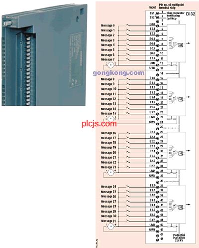

  4.SICAM DI的接线方式比较特殊,接线图如下所示:

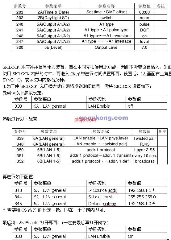

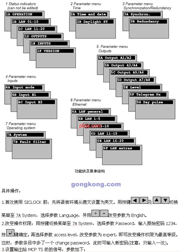

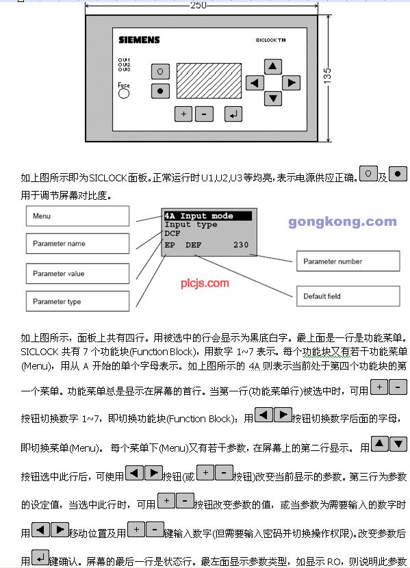

  5.SICLOCK TM 的使用与设置:
为只读,需要切换到更高权限。最右面是参数号,每个功能块的每个菜单下的每个参数都有一个唯一的参数号,可将状态条切换至此然后输入参数号就可以直接跳转到某个参数的设置画面。

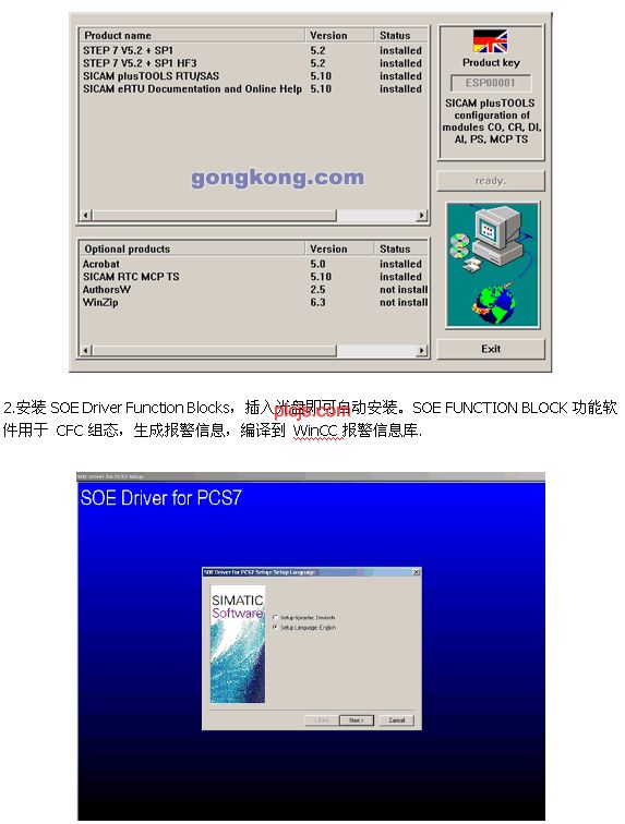

  1.首先安装SQL Server 2000、PCS7 6.0 SP3及授权。之后立即安装SICAM plusTOOLS 软件包。SICAM plusTOOLS组态软件(需授权)用于组态 MCP卡和 SICAM DI 卡。SICAM plusTOOLS软件包包括两张光盘,如果已经安装PCS7 6.0 SP3及以上版本,可直接插入第二章光盘,输入序列号后按提示依次安装SICAM plusTOOLS RTU/SAS、SICAM eRTU Documentation and Online Help,以及SICAM RTC MCP TS。

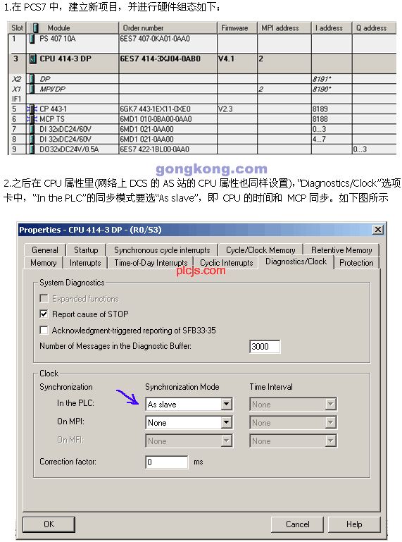

  1.在PCS7中,建立新项目,并进行硬件组态如下:
  3.设置CP443-1属性

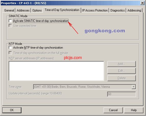

  由于ETS的AS站与DCS的AS站,以及SICLOCK TM连接在同一个工业以太网上,SICLOCK又直接连到MCP TS。因而,在ETS硬件中的CP443-1属性中的 “Time-of-Day Synchronization”选项卡中,“Activate SIMATIC time-of-day synchronization”选项不需要激活,因为CPU可从MCP同步时间。而DCS的AS站中的CP443-1属性中的“Activate SIMATIC time-of-day synchronization”选项需要激活以便从网络获取从SICLOCK发出的时间信号。

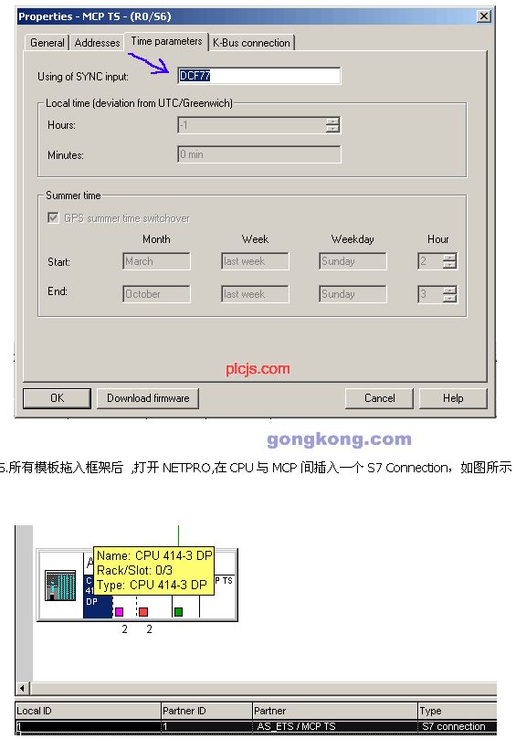

  4.在MCP属性里,“Time parameters”选项卡中,“Using of SYNC input”选择“DCF77”,如下图所示

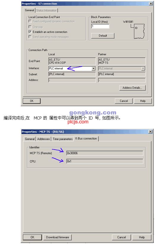

  连接方式为PLC Internal,如下图所示

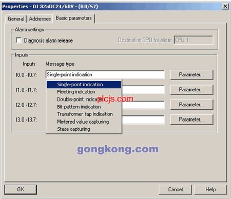

  6.配置SICAM DI的参数。在 SICAM DI 属性中,“Basic parameters”选项卡中,每组输入通道的信息类型选“Single-point indication”,如下图所示
  再点击“Parameter…”按钮,可对每组通道进行“硬件过滤”、“触发延时”、“防抖动”等功能的选择和设置。如下图所示。
