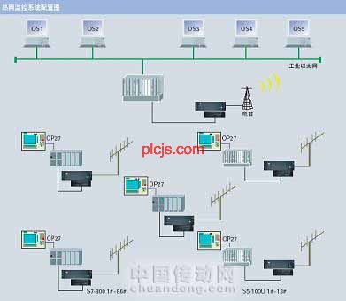

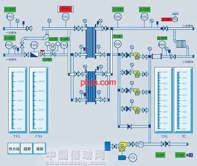

    监控系统由1个监控中心,95个本地监控站,数据通讯网络(无线电台与有线相结合)和主热源站4部分组成。系统通过本地监控站的RTU采集各热力站的参数,通过通讯系统将采集的数据发送到监控中心。通过RTU,系统能够全面、实时的了解供热系统的运行工况并监视最不利点的压差,以保证供热系统安全合理的运行。系统以热网最不利点压差为依据,控制主循环泵,保证热网最不利点热力站的压头,从而确保整个热网的水力平衡。在正常情况下,热力站RTU接受监控中心的命令进行集中监控;在通讯故障时,热力站RTU可以独立运行,自动调节本站的供热需求。当室外温度低于-2.12度时,最不利点热力站将得不到需要的压头,此时,系统将通过调度中心向调峰锅炉房发送启动指令。监控中心配置有多台工控计算机,安装了Windows NT4.0操作系统和WinCC监控软件,并采用客户服务器结构,其中服务器采用的是冗余配置,并通过以太网连接到通讯前置机。RTU数据在监控中心被进行存储、处理分析和报表打印等。本地监控站采用S7300系列和S5100U系列PLC,其中S7300站86个,S5100U站13个。本地监控站可按初始设定值或监控中心的指令,独立完成监测参数、存储、传送及本地的控制任务。无线通讯系统包括通讯模块、数传电台、天线、前置机等设备,数传电台的频率为220~235MHZ,半双工模式,通讯速率可达9600bps。
