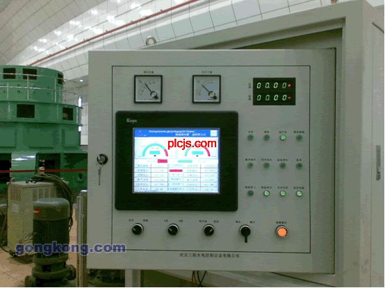

  装有EA7-T10C-C触摸屏的现场机柜

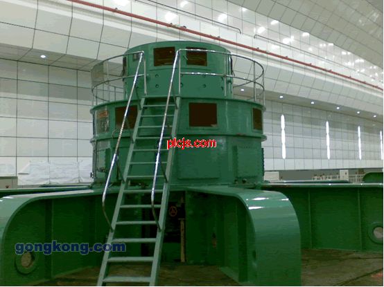

  以上:机组示意图。

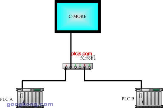

   在BWT-80调速器上,系统采用的是双PLC热备冗余的控备方式,PLC采用的MODICON公司的E984-265型PLC,触摸屏采用的是KOYO C-MORE系列EA7-T10C-C的10寸彩屏,系统示意图如下:
