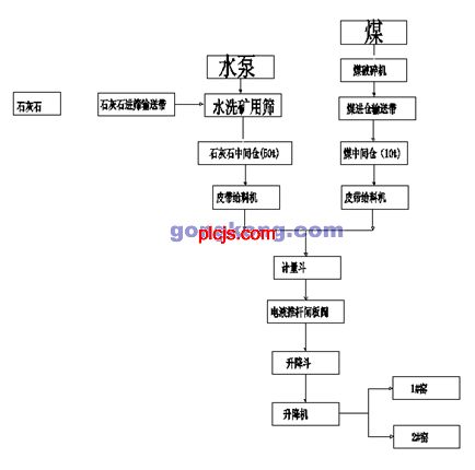

  1.氧化钙生产
  a.原料入窑工段
  b.立窑工段

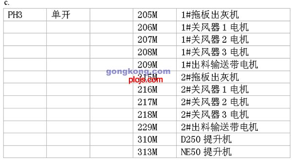

  c.窑底输送入库
  原料入窑工段其难点就在于要求定量称取其煤或者石灰石,对于工艺上的这一要求我们采取了计量斗称取其重量,然后通过其重量信号来控制其变频器速度(速度分三段,高速,中速,低速)。在停车前,需要一个提前量来满足工艺要求。

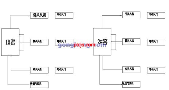

  立窑工段又于各个风机都在30KW以上,应都需采用星三角或软启动器启动,减小对电网的冲击,从节能的方面考虑可以采用变频器,从长远的经济利益上讲是较好。

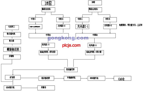

  窑底输送入库其难点在于对窑底皮带秤的标定,标定的好坏直接影响后段工序的质量。

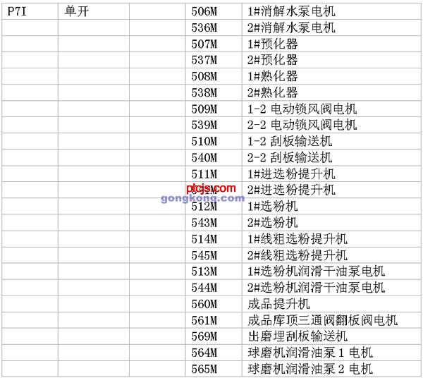

  2.氧化钙消解工艺
  氧化钙消解工艺其难点在于如何对原料和水的配比,如果水多了就会就成了结晶体,如果水少了就降低了消石灰的脱硫功能,因此氧化钙和水的配比需要恰当好处。对于这一环节上,采用了水料跟踪,采用PID过程调节,达到预期的效果。

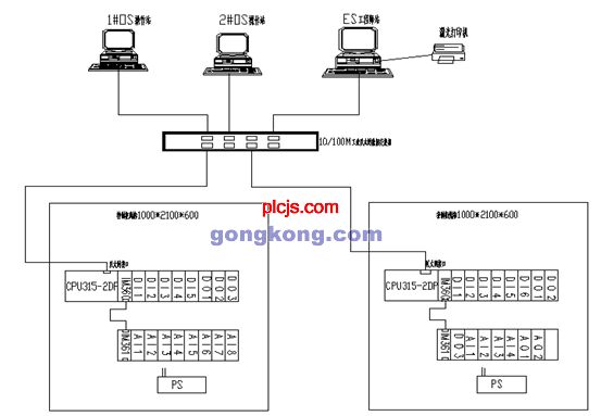

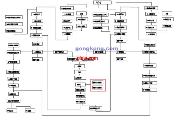

  二.系统配置
  该系统采用一台工程师站(ES),两台操作站(OS),采用西门子PROFINET工业网络进行上下位的通讯和PROFIBUS工业网络和S7-200从站之间的通讯。
   软件上采用WINCC6.0上位组太软件和STEP7 5.3的编程软件,实行系统集成一体化。

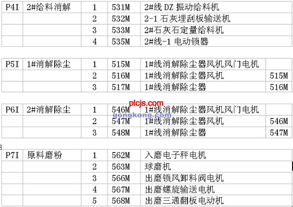

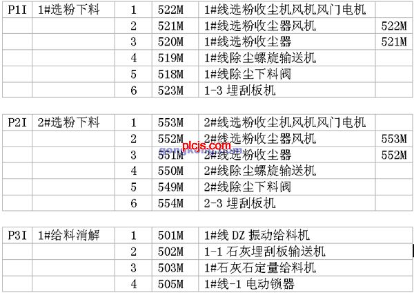

  三.工艺分组
  1.氧化钙产工艺流水线
  2.氧化钙消解工艺流水线
