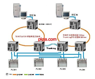

  1、科动系列管理型环网交换机因其功能强大、性能稳定,极为适合电力行业的应用需求。
  2、提供专业光电混合介质环网冗余功能,环网中断恢复时间在300ms以内,满足安全需求。
  3、针对电力监控系统现场接线密集的情况,科动的12、16以及24口多端口交换机大大简化 了系统的布局。
  4、最大限度提高整个通讯网络的可靠性,交直流冗余电源设计避免了由于电源故障可能导致 的系统通讯中断。
  5、采用单模光纤可使两点之间距离达到15公里或更远,可选75-120公里长距离产品。

网络拓扑结构
   科动工业以太网管理型交换机所提供的双环网冗余方案,把主机,PLC和其 他控制器连接起来,通讯监控可在环网上进行。两环采用科动RapidRing? 快速环网技术,且通过科动独有的Trunking冗余技术互为备份。若是两环距 离较远,还可以考虑配以EIMC接口转换器用光纤联接。通过硬件方式发现通 讯故障,并自动在10ms内将数据流平衡到备份线路,保障系统通讯万无一失。 主机、PLC均采用冗余接法,即主备连接方式,这样便于在两个环间切换。
