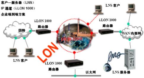

    前期LONWORKS产品的市场开拓过分集中于和传统的PLC/IPC现场总线的竞争。然而,在Profibus、Interbus、CAN总线盛行的工业环境中,显然没有很强的竞争能力。因此,LONWORKS转而在楼宇以及一些孤立的工业现场(例如染色机)取得了巨大进展。许多工程实例表明:通过精心设计,大楼可以只装备单独的一个LONWORKS网络,使得HVAC(供热、通风和制冷)、电力照明、阳光屏蔽和安全功能以及开放式控制设备能在网络上互操作,参见图1。
图一 LONWORKS的网络图示

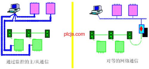

    虽然组建控制网络的方法有很多,但是对于自动化控制而言,平坦的、对等式(P2P)体系结构是最好的。P2P体系结构和其它任何一种分级的体系结构相比,不再具有分级体系结构与生俱来的单点故障。在传统的体系结构中,来自某一个设备的信息要传递给目标设备,必须先传送到中央设备或者网关。因此,每两个非中央设备之间的通信包括了一个额外的步骤,或者说增加了故障的可能性。P2P体系结构的设计相比之下,它允许两个设备之间直接通信,这避免了中央控制器的故障可能性,并且排除了瓶颈效应。此外,在P2P设计中,设备的故障更多的可能是只影响到一个设备,而不象非平坦的、非对等式体系结构中潜在的影响到许多设备。由图2 可以看出通过监控的传统的主从通讯网络与P2P体系通讯网络的优劣。
图2 网络组织对比图
