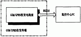

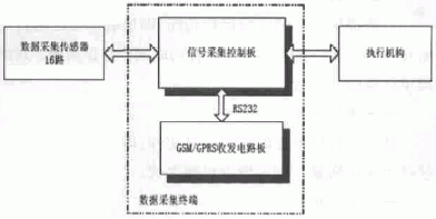

    按照上述系统方案得到的系统框架如图1、图2所示。
图1 数据采集终端系统框
图2 GSM/GPRS监控中心系统框

    3.1 数据采集模块硬件设计
    数据采集模块最为主要的目的就是将传感器所采集到的模拟信号转换成单片机可以处理的数字信号,然后将数据处理等待发送。系统拟定对16路信号进行采集,其中,8路信号精度要求为10位AD采集、8路信号精度要求为16位AD采集。
    为了满足两类数据采集精度的要求和控制系统成本,必须选用两种类型的模/数(A/D)转换芯片。考虑到性价比和整体设计的可靠性,10位AD转换选用内部自带10位ADC的单片机,因而选择AVR的高端单片机Atmeag128L,16位AD转换选用MAXIM 公司的MAX1 132。

    数据通信电路主要完成与PC机通信、短消息收发、软件流控制等功能。串行接口是控制单元和MC35i模块进行连接的通道,也是利用AT指令控制MC35i及进行通信数据传输的关键。从系统的总体方案分析,按终端和监控中心具有不同的控制单元,需要考虑两种用户通信环境及相应的硬件电路设计与选择。
    • 在监控中心, 以计算机为控制单元,由于计算机内部的RS一232接口多数采用士12V供电的接口芯片,而MAX232的RS一232接口都是采用单电源(+3.3V或+5V)供电,由内部的电荷泵电路(倍压和倍压反相两种方式)产生接口所需的电源,这样就简化了电源设计。因此,在监控中心端,接收数据电路选择MAX232作为接口电路芯片。
