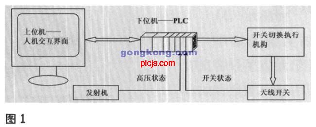

4 系统示意图(图1所示)

本原理图控制三个户外1*3开关,每个开关可向左向、主向和右向三个方向的天线网络切换。我们结合电路原理图,以控制开关K1为例,参看图2(a),当控制柜上的波段开关SWITCH打到自动档时,给PLC一个DC+24V的自动操作的证实信号,同时AUTO继电器线包得电。AUTO的常开结点5,9闭合。K1I、K1II、K1III分别代表1*3开关K1到达左向、主向和右向的三个方向的微动开关。它们的常闭触点c,a到位时断开。
假如,目前三个开关同时处于左向位置,要求它们转到主向位置,PLC给出向主向转动的信号,参看图3,PLC输出模块的1点输出低电平,自动转向主向的线包AM得电,图2(a)中AM1的常开触点5,9闭合,K1在没到达主向时,主向的微动开关K1II的常闭触点c,a一直处于闭合状态,那么,图2(a)中,控制K1开关电机得电的KM1继电器线包得电,图2(b)中KM1的常开触点6,10和7,11闭合。同时,PLC的输出模块的4点输出低电平,电机电源信号继电器线包KPC得电,其触点5,9闭合,AC220V空开CB1闭合,触点1,2和3,4闭合。此时交流接触器KMO线包得电,其常开触点 T1,L1和T2,L2闭合,KMO的常开触点T3,L3起自保作用。延时断开时间继电器D1开始计时(根据要求设定为3分钟)。开关1的电机M1得电(电机电源为交流220V,单向转动),开始转动,在规定的3分钟内,转到主向位置后,从K1主向的微动开关取到位信号送给到位继电器线包K1M,K1M 的常闭触点6,10闭合,送给PLC的输入模块1点一个K1主向到位的状态信号。同时,开关1上的微动开关的常闭触点c,a断开,继电器KM1线包失电,触点6,10和7,11断开,电机失电,停止转动。同理,可向主向、右向转。开关K2,和开关K3的转动原理类似K1。
