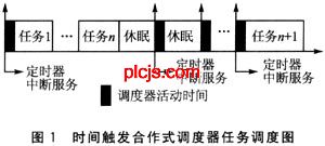

       时间触发合作式调度器通常通过一个硬件定时器来实现,所有的任务都是由时间触发的,这也意味着除了定时器中断以外,再也没有其他形式的中断。硬件定时器将被设置为产生一个周期中断信号,这个中断信号的频率约为1kHz。
       时间触发合作式调度器的主要功能就是唤醒在预先确定好时间执行的任务。在工作时间,调度器检查静态的任务链表,根据任务的周期判断是否有任务需执行,如果有则立即执行任务;任务执行完后继续检查任务链表,重复上一个过程。完成链表检查后,由于节能的关系,CPU进入休眠状态,直到下一个时钟节拍的到来。其任务调度机制如图1所示。由于合作式调度器能保证在同一时刻,系统中只有一个任务被触发,而且在任何时刻系统中都可以保证有任务在执行。这样,系统的使用效率得到了提高。在分布式系统中,各个节点间存在着时间的漂移(由于每个节点所处的环境以及时钟晶振的制作工艺等存在差异),所以必须动态地对节点时钟进行调整,使整个系统的各个节点时钟能够同步。

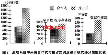

       合作式调度器可靠而且可预测的主要原因是在任一时刻只有一个任务是活动的,这个任务运行直到完成,然后再由调度器来控制。如果抢占式调度,有多个活动任务,执行"上下文切换"及"关键段保护"等将增加系统的开销。图2[3]比较了使用合作式调度器与抢占式调度器设计巡航系统的情况。可以看到,采用合作式调度模式可以精简所需的代码行数,节省程序存储器和数据存储器空间。同时,许多研究表明,相对于抢占式调度器,除任务级的响应时间快很多外,合作式调度器还具有很多优点。例如,文献[4]指出与抢占式替代方案相比,合作式调度有以下四个优点:简单,可减小系统开销,容易测试以及更容易让权威机构接受这种形式的调度。
