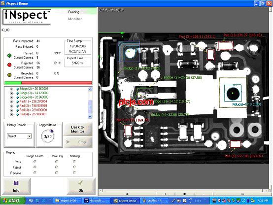

检测示意图
图1:检测合格产品时界面演示
从图1所有安装均到位,焊接处也正常焊接。

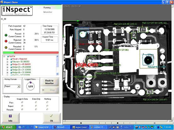

图2:检测焊接不合格产品时界面演示
此时左边焊接处存在错误焊点,产品不合格

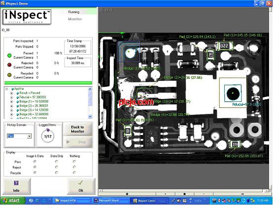

图3:检测安装不合格产品界面演示
此时安装部位的部件没有到位,产品不合格。
