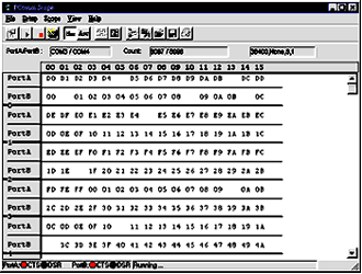

当系统开发时, 程序设计员需要适当对在线通讯设备进行验证。这里有两种基本的解决方案。硬件方案, i.e., 一个协议分析仪和数据显示器, 是有效的,精确的,并高级的. 只是在费用上是不利的. 可选择的另一种方法是通过软件编程把PC变成数据显示器。您将遗弃精密度和自动侦测,但这相对是有限的费用且是有效的。

PComm 函数库是系统开发者根本生产能力的体现。它的简单易用,提供基本和先进的功能两者缺一不可, 例如在文件转换和复核. PComm 函数操作与API-232/DOS/Win3.x 函数类似, 用这种方式可以利用强大的32-位平台减轻时间和成本需求。PComm 函数是PComm Lite 和PComm Pro内嵌的. 是32-bit 编译程序的大众工作方式, 例如Microsoft Visual Basic, Microsoft Visual C++, Borland C++, 和Inprise Delphi. 当调试工具包, PComm Pro 是经济的和强有力的. PComm Pro 也提供强有力的和多方面的数据撷取工具. 在故障排除和数据撷取的帮助下, 您的PC 可以在Windows 基本数据撷取下在线显示和获取数据. 此外, 数据可以方便的存取方便将来分析。
