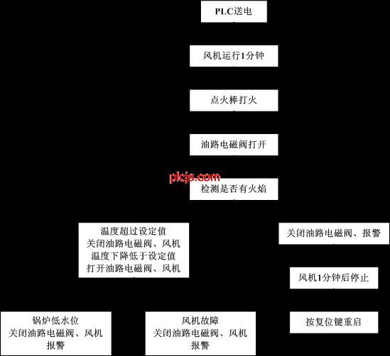

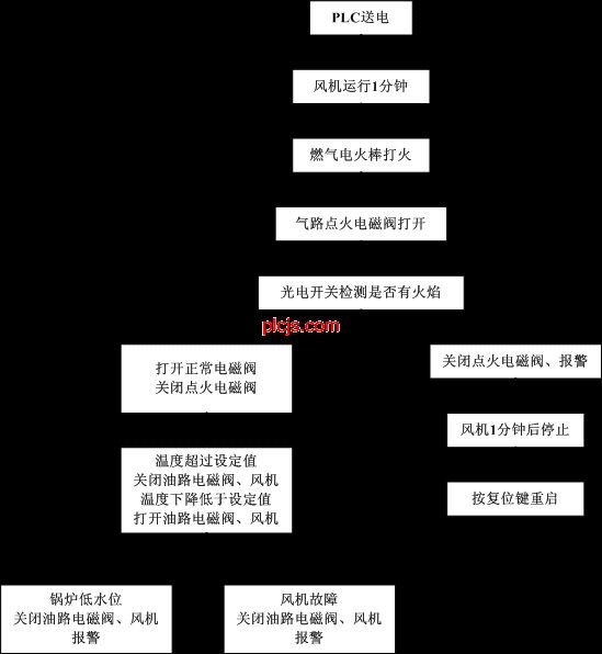

    一个锅炉有两种燃烧模式,
    1、燃油
    由PLC控制风机的运行、点火棒打火、油路电磁阀的开关,同时监视光电开关的开闭。在运行过程结束后,有复位按钮来重启程序。
    2、燃气
    由PLC控制风机的运行、燃气电火棒打火、气路点火电磁阀;同时监视光电开关的开闭,以控制正常燃烧电磁阀的开关。在运行过程结束后,有复位按钮来重启程序。
两种模式都要由PLC实时监视锅炉内的水温、水位、风机运行情况,并实时警报监控。
二、系统工作流程
    1、有燃油、燃气两种模式。由操作工人控制两种模式开关。
    在燃油模式下:1、PLC送电,风机运行1分钟后,点火棒打火;
    2、5秒后,油路电磁阀打开;
    3、油路电磁阀打开2秒后,若光电开关仍然关闭(未检测到火焰),则关闭油路电磁阀,并且报警。
    4、风机在1分钟后停止。
    5、按下复位按钮,重新启动程序。
    6、如果温度达到设定值,锅炉停止工作,温度下降后自动启动.
    7、锅炉低水位时,停止工作,并且报警,
    8、风机故障停止工作时,锅炉停止运行,并且报警.
    在燃气模式下:1、PLC送电,风机运行1分钟后,燃气电火棒打火;
    2、5秒后,气路点火电磁阀打开;
    3、点火电磁阀打开2秒后,若光电开关检测到火焰(接通),则打开正常燃烧的电磁阀后,关闭点火电磁阀。
    4、点火电磁阀打开2秒后,若光电开关未检测到火焰,则关闭气路点火电磁阀,并且报警。
    5、风机在1分钟后停止。
    6、按下复位按钮,重新启动程序。
    7、如果温度达到设定值,锅炉停止工作,温度下降后自动启动.
    8、锅炉低水位时,停止工作,并且报警,
   9、风机故障停止工作时,锅炉停止运行,并且报警.

四、流程图
1、燃油模式
   2、燃油模式
