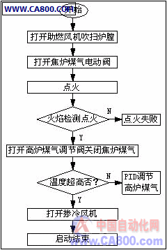

  系统接到点火指令后,启动助燃风机吹扫炉膛,到设定时间点焦炉煤气,点火成功后打开高炉煤气同时关闭焦炉煤气。由于该系统对烟气炉出口温度要求非常严格,温度过高,可能对制粉带来安全隐患,温度过低,则影响制粉生产过程。在实践中,采用PID调节方式,通过调节高炉煤气的流量实现对温度的控制.然而,控制烟气出口温度有较强的滞后性,在实际的控制过程中,如果检测的出口温度和设置的温度相差过大,系统采用大范围的调节高炉煤气流量,实现出口温度的快速响应;当检测的出口温度与设置的温度在20℃的范围内,通过PID调节,实现系统的稳定控制。
  停火先停煤气到准许温度,吹扫炉膛后,再停风机。考虑安全因素,如温度超过设定上限,则关闭煤气并启动冷风机,保证系统的安全。系统启动流程如图2所示。系统关闭流程如图3所示。
图2 系统启动流程
