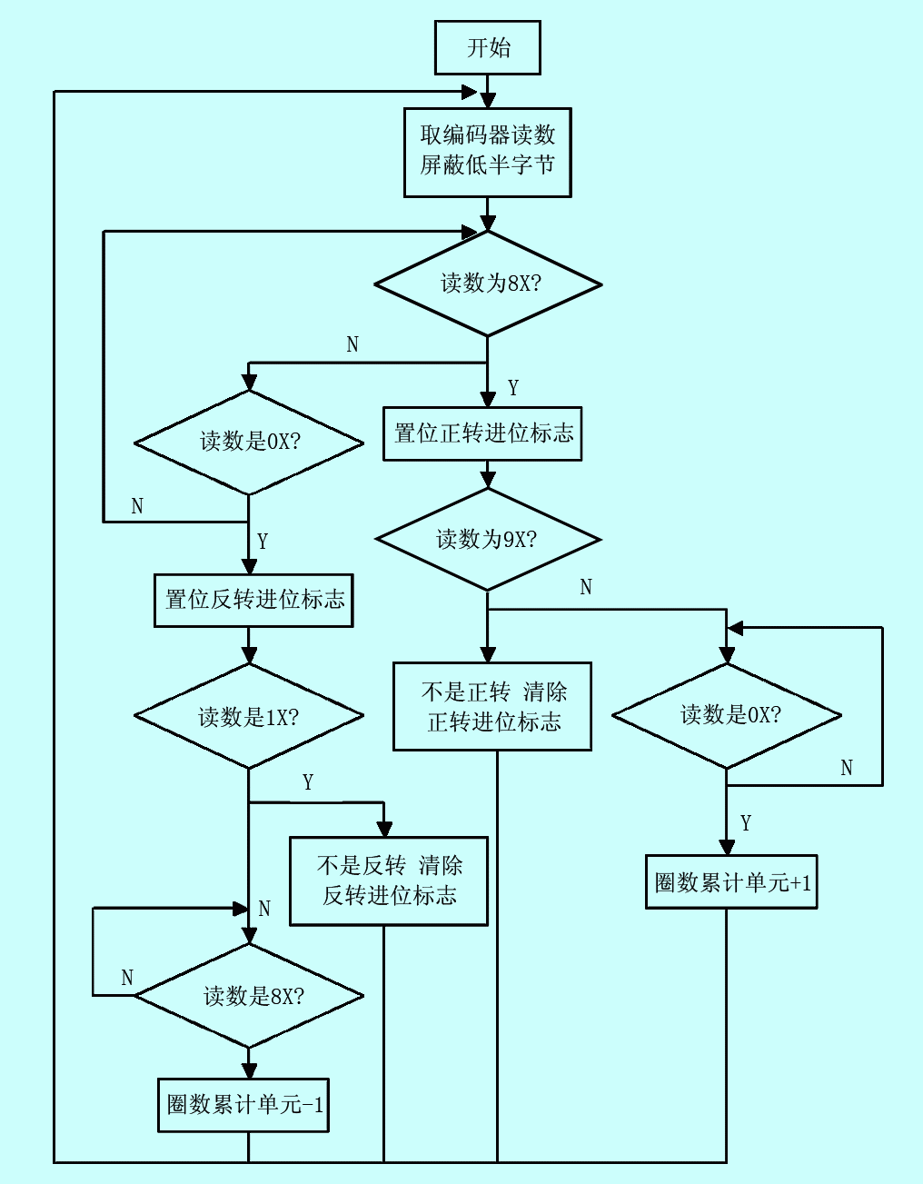

图1 方向判定流程图

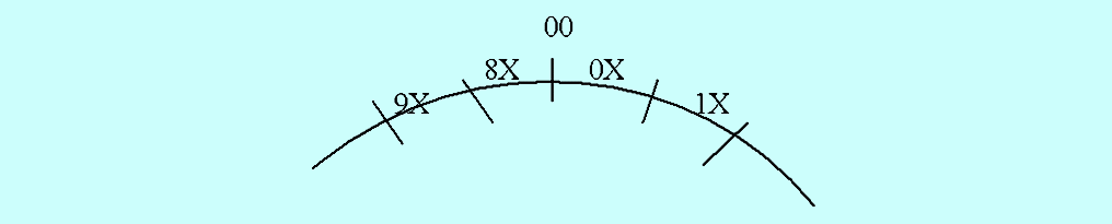

图2是编码器过零读数图。当编码器由正向过零时,在过零前的读数值为8X,过零后的读数值为0X;当编码器反向过零时,在过零前的读数值为0X,过零后的读数值为9X,根据单转绝对值型编码器读数的这一特征,通过检测过零前后的变化情况,即可决定累计圈数是加一还是减一。

运动机械在整个行程上,减速机可能转动若干圈,编码器也随动同样的圈数,PLC必须能够对圈数进行累计,以在整个行程上跟踪运动位置。现在采用的单圈编码器加软件圈数累计的方法,兼顾了成本和精度,但存在一个问题,如果在系统掉电时圈数的累计值不能保持,则一旦重新上电,定位就会产生混乱,设备可能误动作,不但不能发挥绝对值编码器掉电保持的优点,而且后果严重。问题的解决是基于S7-224一个重要功能:CPU224的内存掉电保持时间最小为190小时,可以保证系统掉电后,圈数计数值不丢失,重新上电后,定位功能不受影响。
