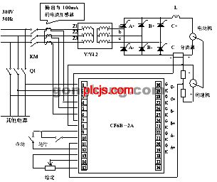

图2:控制电路接线示意图
4 控制电路设计
  根据挤塑机主驱动电机控制系统的要求,经系统主控回路整定出来的直流电压必须要有较为平直的波形,而且通过调节器可以方便地调节其幅值,从而达到控制电机运行的目的。因而触发器最好采用闭环电压反馈的工作方式,实现方法如图2所示。
  其中,CF6B-2A的19#~30#端子为脉冲触发信号输出端,分别和对应的可控硅端子相连。通过给定电压信号与11#、8#端子输入的速度(电压)反馈信号相比较,经片内比例积分调节控制整流输出电压以稳定电动机转速。
