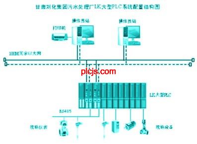

该污水处理厂自动控制系统采用冗余以太网通讯方式,由监控中心与一个lk大型plc控制站构成。plc控制站采集设备的启停、阀门的开关及报警状态,污水流量、水位及ph等信号,通过以太网与上位监控中心连接。监控中心由两个操作员站作为一主一从服务器用来存储实时运行数据,服务器上装有和利时公司监控软件smartpro做为上位监控界面。系统配置结构如图1所示。
图1 系统配置结构

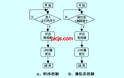

主要实现的功能有:采集格栅的运行状态信号及现场仪表的数据信号,并通过自动控制程序实现格栅自动运行控制,参见图2:
(1)两台格栅自动控制采用水位差控制和时间控制。通过水位差测量仪检测粗格栅前后水位差值,当水位差值大于设定值时,启动粗格栅。当粗格栅距上次运行的时间超过设定值时,启动粗格栅;(如图2所示)
图2 粗格栅控制逻辑框图

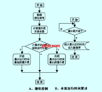

主要实现的功能有:采集提升泵、加药泵、阀门的运行状态信号及现场仪表的数据信号,并通过自动控制程序实现预曝调节池内设备的自动运行控制,参见图3。
图3 提升泵控制逻辑框图
(1)三台提升泵自动控制由池内液位控制。当水位升高时,控制水泵依次逐台启动,水泵的启动顺序按累计的水泵运行时间从小到大排列。当水位降低时,控制水泵依次逐台停止,顺序与之相反。同时自动累积水泵运行时间,实现水泵的自动轮值,保证水泵总是处在最佳运行状态。当水位降低到干运转保护水位时,水泵全停;
