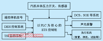

耒阳电厂的2号机组(200 MW)的ETS系统是以可编程逻辑控制器PLC为核心的控制柜、执行机构、声光报警和一次、二次外围元件组成,系统装置如图1所示。ETS控制柜里主要有双PLC、报警继电器、跳闸继电器、保护投切盘等。每一路输入、输出通道都有与之相对应的指示灯,可以检查某一通道的动作情况。且系统具有在线试验功能。
图1     ETS系统装置图
借助DCS系统的强大功能,使ETS系统的人机界面成为DCS系统的一个子系统。可以方便地对整个ETS系统进行直观的状态监视分析,对系统状态和众多过程量设置声光报警。并且把汽轮机跳闸的首出原因送进了事故追忆系统(SOE),可以方便的查找汽轮机跳闸原因。这样丰富和完善了对ETS系统的检修、维护手段,提高了自动化水平。
ETS选用了西门子公司的S7系列PLC,选用了电源模块、CPU模块、DI模块和DO模块。由PLC的中央处理单元CPU完成所有输入信号的逻辑处理和输出信号的逻辑控制。由于系统对该装置的可靠性要求特别高,即保证在任何可能发生的紧急情况下,都能准确无误地使汽轮机组停机,所以该套装置设置为双PLC运行方式。由于双PLC是并列运行,互不干扰,并具有“或”的关系,不需要在线热切换,所以不存在切换扰动的问题。若其中任意一套发生故障,另一套可编程控制器还是正常运行,此时,汽机运行的保护功能仍是完整的。这种双PLC控制方案比通常所讲的双冗余控制方案的可靠性更高一些。
