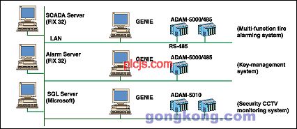

  ·系统体系结构
  博物馆决定使用 ADAM-5000/485 分布式数据采集和控制模块建造两个单独的系统。一个是多功能火灾报警系统,另一个是 key 管理系统。多功能火灾报警系统由 ADAM-5017 8 通道模拟量输入模块、ADAM-5051 16 通道数字量输入模块和 ADAM-5056 16 通道数字量输出模块组成。该系统有 120 个输入输出点。系统能够完成烟雾微粒分析和监测、报警输出和显示以及报警数据存储这些功能。key 管理系统由 ADAM-5051 和 ADAM-5056 DI/DO 模块组成。该系统由 700 个输入输出点。key 管理系统的功能包括 key 自动检测、key 事务数据存储和用户操作。每个系统与结合 VisiDAQ 3.1 人机界面软件显示监测数据,每个系统的数据通过局域网发送到一个 FIX SCADA 服务器、一个 FIX 报警服务器和一个 Microsoft SQL server。
