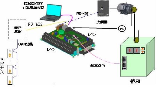

  2、系统构成
  2.1系统配置举例(其中一种配置方式)
FFA连接图[1]
  FFA连接图[1]
  2.2系统器件
  • 主控板,其中含下述器件:
  中央处理板NW3P08-41C(标配)、中央处理板NW3P08-42C(选配)、
  I/O接口板NW3W05606R(标配)、通讯板FFA-TXR-02(标配)
  • 轿厢控制板(FFA-JXC-01)(标配)
  • 轿厢扩展板(FFA-AN-02)(选配)
  • 轿厢显示板(FFA-DIP-01)(标配)
  • 外呼板(FFA-WH-01)(标配)
  • 变频器(富士电机LIFT系列)
  2.3主控板介绍
  主控板内共有密码确认、快车调试运行、故障检查、运行参数设定、功能参数设定、数据复制、出厂参数设定等7大丰富菜单。能够对电梯驱动控制参数进行修改(即对电梯驱动变频器进行参数修改等操作)与外围逻辑控制(即对电梯控制器进行参数修改等操作)。
  2.3.1技术指标:
  DC24V输入32点;继电器输出24点;与变频器连接的是RS485口;
  通讯板FFA-TXR-02与中央处理板NW3P08-41C(42C)连接的是RS422接口;高速计数及高速中断输入4点;额定输入电压DC24V,容许DC19~30V;
  全中文液晶显示及4键简便操作;两路CAN-BUS通讯接口用于本梯模块连接及群控并联连接。
