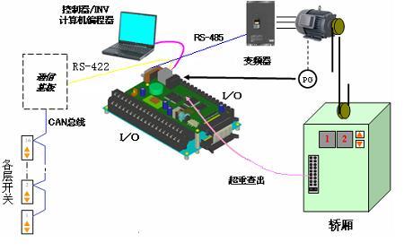

  2、系统构成
  2.1系统配置举例(其中一种配置方式)
系统配置图
  系统配置图
   系统配置图
  2.2系统器件
  • 主控板,其中含下述器件:中央处理板NW3P08-41C(标配)、中央处理板NW3P08-42C(选配)、I/O接口板NW3W05606R(标配)、通讯板FFA-TXR-02(标配)
  • 轿厢控制板(FFA-JXC-01)(标配)
  • 轿厢扩展板(FFA-AN-02)(选配)
  • 轿厢显示板(FFA-DIP-01)(标配)
  • 外呼板(FFA-WH-01)(标配)
