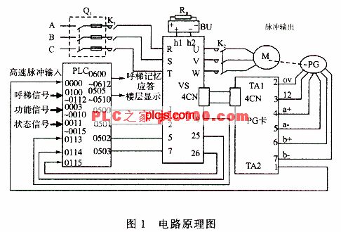

    系统硬件结构图如图1 所示,其各部分功能说明如下。
    Q1——三相电源断路图
    K1——电源控制接触器
    K2——负载电机通断控制接触器
    VS——变频器
    BU——制动单元
    RB——能耗制动电阻
    M——主拖动曳引电机
    2.1 主电路
    主电路由三相交流输入、变频驱动、曳引机和制动单元几部分组成。由于采用交-直-交电压型变频器,在电梯位势负载作用下,制动时回馈的能量不能馈送回电网,为限制泵升电压,采用受控能耗制动方式。
    2.2 PLC控制电路
    选用OMRON公司C系列60P型PLC。PLC接收来自操纵盘和每层呼梯盒的召唤信号、轿厢和门系统的功能信号以及井道和变频器的状态信号,经程序判断与运算实现电梯的集选控制。PLC在输出显示和监控信号的同时,向变频器发出运行方向、启动、加/减速运行和制动停梯等信号。
    2.3 电流、速度双闭环电路
    采用YASAKWA公司的VS-616G5 CIMRG5A 4022变频器。变频器本身设有电流检测装置,由此构成电流闭环;通过和电机同轴联接的旋转编码器,产生a、b两相脉冲进入变频器,在确认方向的同时,利用脉冲计数构成速度闭环。
    2.4 位移控制电路

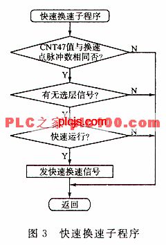

3.2 快速换速
    当高速计数器值与快速换速点对应的脉冲数相等时,若电梯处于快速运行且本层有选层信号,发快速换速信号。若电梯中速运行或虽快速运行但本层无选层信号,则不发换速信号。程序流程图如图3所示。中速换速与快速换速判断方法类似,不再重复。

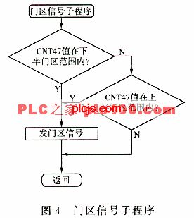

    3.3 门区信号
    当高速计数器CNT47数值在门区所对应脉冲数范围内时,发门区信号。程序流程图如图4所示。平层信号与区信号判断方法类似,不再重复。

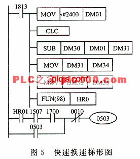

    限于篇幅,本文仅对快速换速工作原理进行介绍,梯形图如图5所示。
    图中数据存储单元DM01为快速换速距离脉冲数,DM30为楼层间距脉冲数,DM31为快速换速点对应的脉冲数,DM34为高速换速比较区间下限,DM35为高速换速比较区间上限,HR01为快速换速点开始信号,1507为快速运行信号,1700为选层信号,0010为零速信号,0503为快速换速输出信号。
    以上行为例,DM31快速换速点对应的脉冲数是楼层间距DM30与快速换速举例DM01之差;DM31和DM30的值分别赋给DM34和DM35。运行时高速计数器不断累加脉冲数,每个扫描周期计数器的值与DM34~ DM35区段进行比较。当其值进入DM34与DM35区段时,HR01置位,表示进入快速换速区间;若此时有选层信号且电梯为快速运行,则发快速换速信号(0503置ON)。
